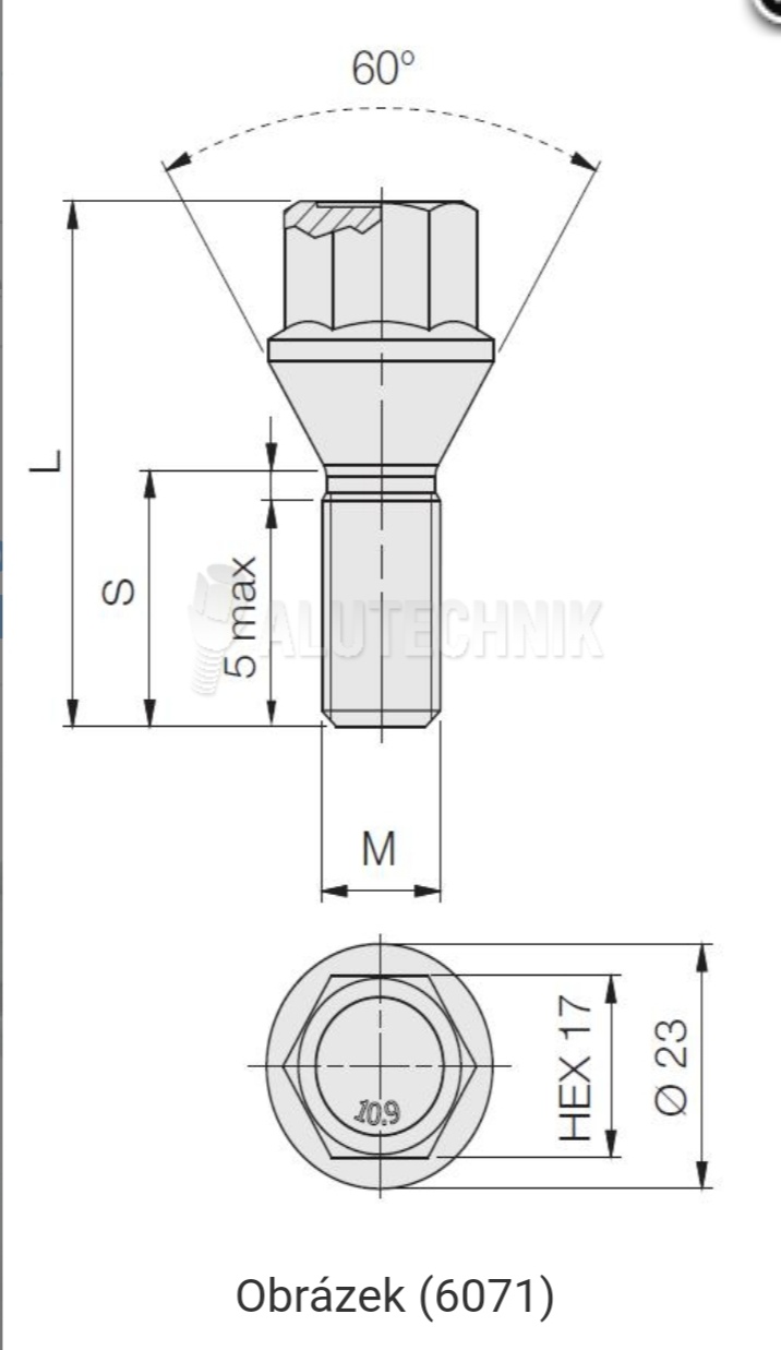

Našel jsem toto:
Údajně totozne

Dohledal jsem kdo to prodává a uvádí jak pro plech tak origo litý disk stejně šrouby.. Tak snad se te informací dá věřit.

Pre originálne disky ako plecháče tak alu sa používajú originálne šrúby s kužeľovým sedlom a dĺžkou závitu 22mm. Pre neorigo alu disky sa pôvodné skrutky dajú použiť ale bolo by rozumnejšie použiť šrúby s dlhším závitom 25-27mm.
Příspěvky: 2181
Re: Šrouby kol
Je to tak. S [mention]alesh[/mention] jsme to ještě pomerili a porovnali a jsou pro alu i plech totožné, tak jak píšeme všichni.
