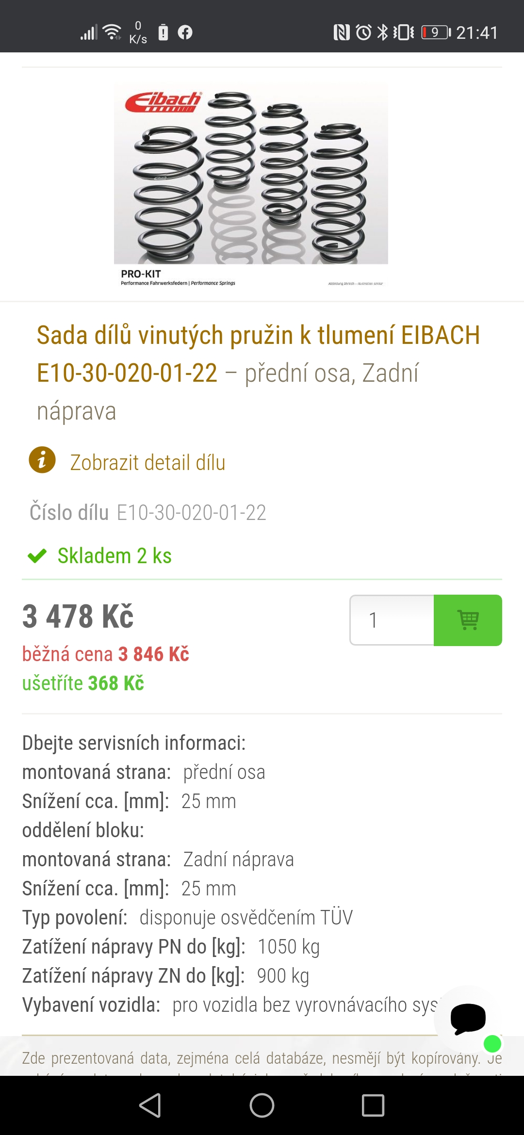

Re: Snížení světlé výšky (dekozofikace)
Eibachy o talíř levněji
https://www.autodily-pema.cz/autodily/f ... Id=2337828

Vem celou sadu těch Eibachů na Granexu a neřeš to. Cenově to vyjde skoro stejně a komfort to nijak nezhorší. Hlavně se to méně naklání.
Já jsem to taky udělal a nelituju.
