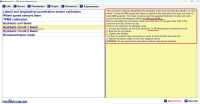

Zkoušel někdo odvzdušňování brzdové soustavy přes diagnostiku MultiEcuScan?
Je tam možnost, ale chybí mi popis, jak s tím pracovat. Zejména je tam výstraha, že se nesmí pustit s uzavřenými odvzdušňováky.

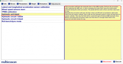

Myslim, ze odvzdusnenie pomocou diagnostiky sa robi iba vtedy, ked sa vymiena cela "kocka" ABS. Pri beznom ovzdusnovani je to zbytocne, vsetky ventily su normalne otvorene a staci klasicky sposob odvzdusnenia...

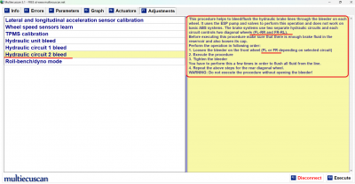

Na to tam je samostaná položka. Odvzdušnění hydraulické jednotky - to je při výměně ABS.
Pak tam jsou Odvzdušnění okruhu 1 a 2. Jen chybí popis, jak s tím dál pracovat.

Ahoj, nechápem čo nemáš v popise pretože na všetky 3 procedúry odvzdušnenia ABS je tam popísané čo je potrebné urobiť.
Procedúry sú určené práve pre prípad, ak si na to sám...
Bri hydraulic unit bleed netreba povoliť odvzdušňováky, no je nutné držať stlačený pedál brzdy.
Pri hydraulic circuit bleed 1 alebo 2, treba povoliť podľa popisu do kríža vždy jeden odvzdušňovák - odvzdušniť, dotiahnuť a následne diagonálne druhý odvzdušňovák... Ktorý okruh je na ktoré kolesá je v popise...
Nezabudnúť zakaždým dolievať kvapalinu!

No ale otázka zní, který okruh je 1 a který okruh je 2. To z toho popisu není zřejmé.

Tak ak to skúšam cez Simuláciu tak to samozrejme nevypíše nič, podľa mňa to s pripojeným autom napíše konkrétne koleso a pred každým krokom potvrdzuješ OK... Nerobil som neporadím... Skús. Pre istotu povoľ obidva predné odvzdušňováky a uvidíš ktorý bude tiecť...
Teda ak by moja domnienka nebola správna a systém by ťa na konkrétnu polohu nevyzval...

No asi mi nic jiného nezbyde, než to zkusit. Taky jsem si říkal, ze budu muset pro jistotu povolit oba okruhy a pak se uvidí.
Simulaci jsem samozřejmě dával taky 😉.
