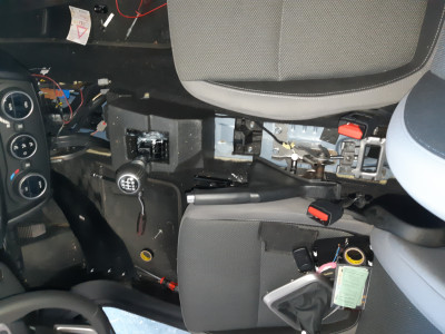

Korekcia sa robí na tiahle ručnej brzdy v kabíne pod/za stredovým tunelom.
Ihneď za tiahlom je "kolíska" ktorá potom rozdeľuje ťah na pravú a ľavú stranu. Ak je nadmerne vychýlená tak treba najprv tiahlo uvoľniť, zhodiť bubny a nastaviť excentre (ADJUSTER) na oboch stranách! A až tak doladiť účinok/záber na tiahle v kabíne...
Veľa šťastia!
