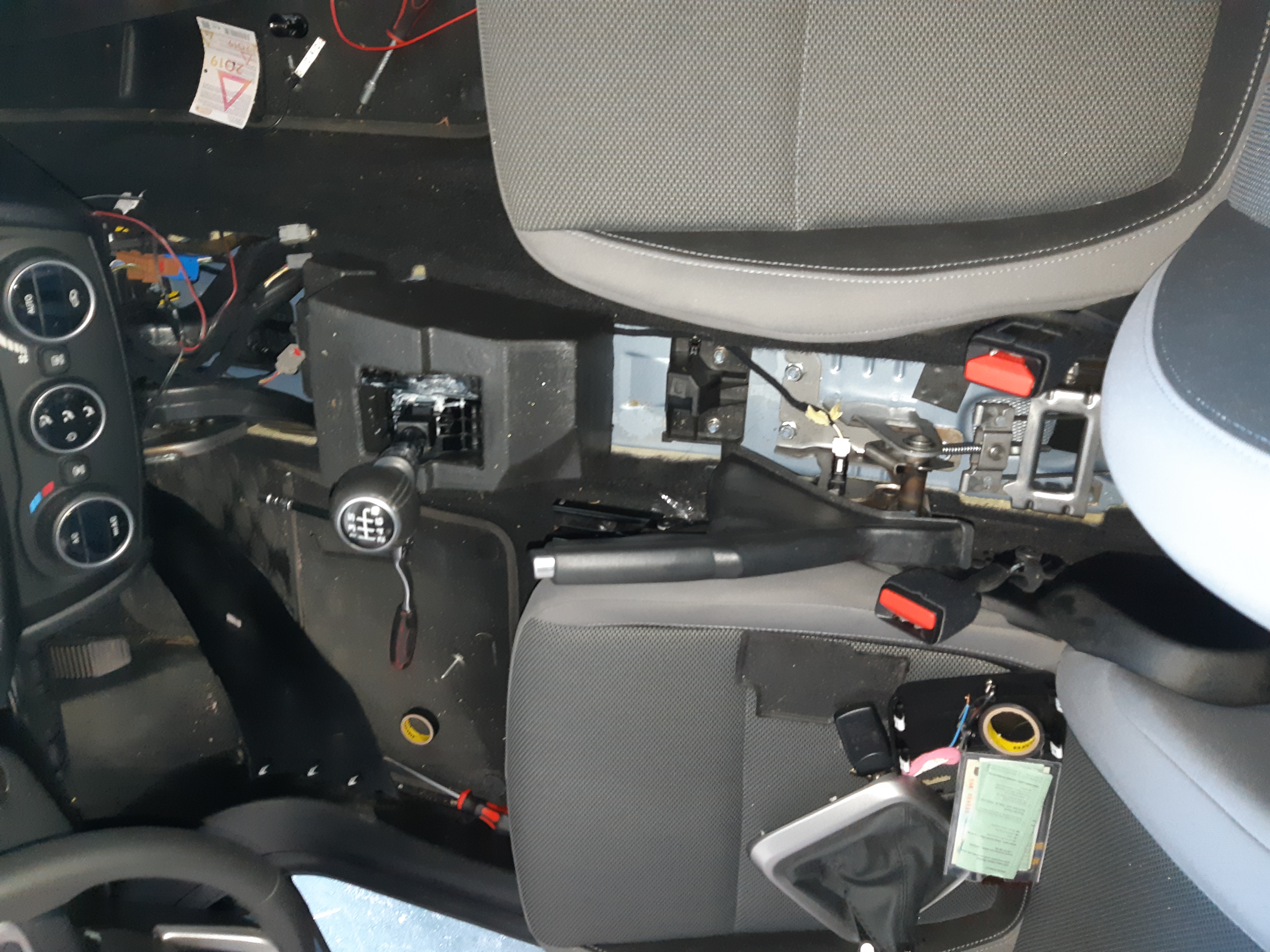

Pod leketkou... Vzadu na tunelu je kryt... Nevím, zda je nutné ho úplně demontovat, spíš ne.
Re: Ruční brzda
Tak už jsem na to přišel stačí sundat zadní čílko u loketky je tam jen zacvaknuté a chce to 10 trubkový klíč práce na 5 minut
Re: Ruční brzda
Dík za radu, skúsim to zozadu otvoriť, na stk mi povedali, že ľavá strana slabo zaberá

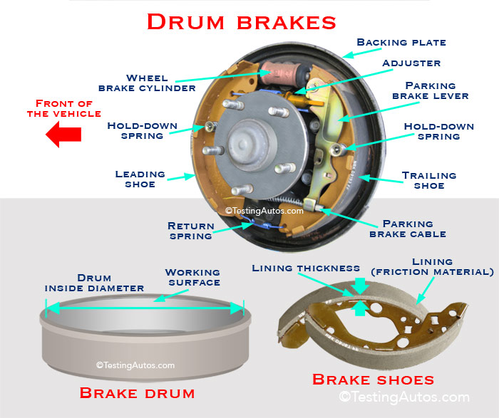

Re: Ruční brzda
Nazdar!
Korekcia sa robí na tiahle ručnej brzdy v kabíne pod/za stredovým tunelom.
Ihneď za tiahlom je "kolíska" ktorá potom rozdeľuje ťah na pravú a ľavú stranu. Ak je nadmerne vychýlená tak treba najprv tiahlo uvoľniť, zhodiť bubny a nastaviť excentre (ADJUSTER) na oboch stranách! A až tak doladiť účinok/záber na tiahle v kabíne...
Veľa šťastia!
Veľa šťastia!
